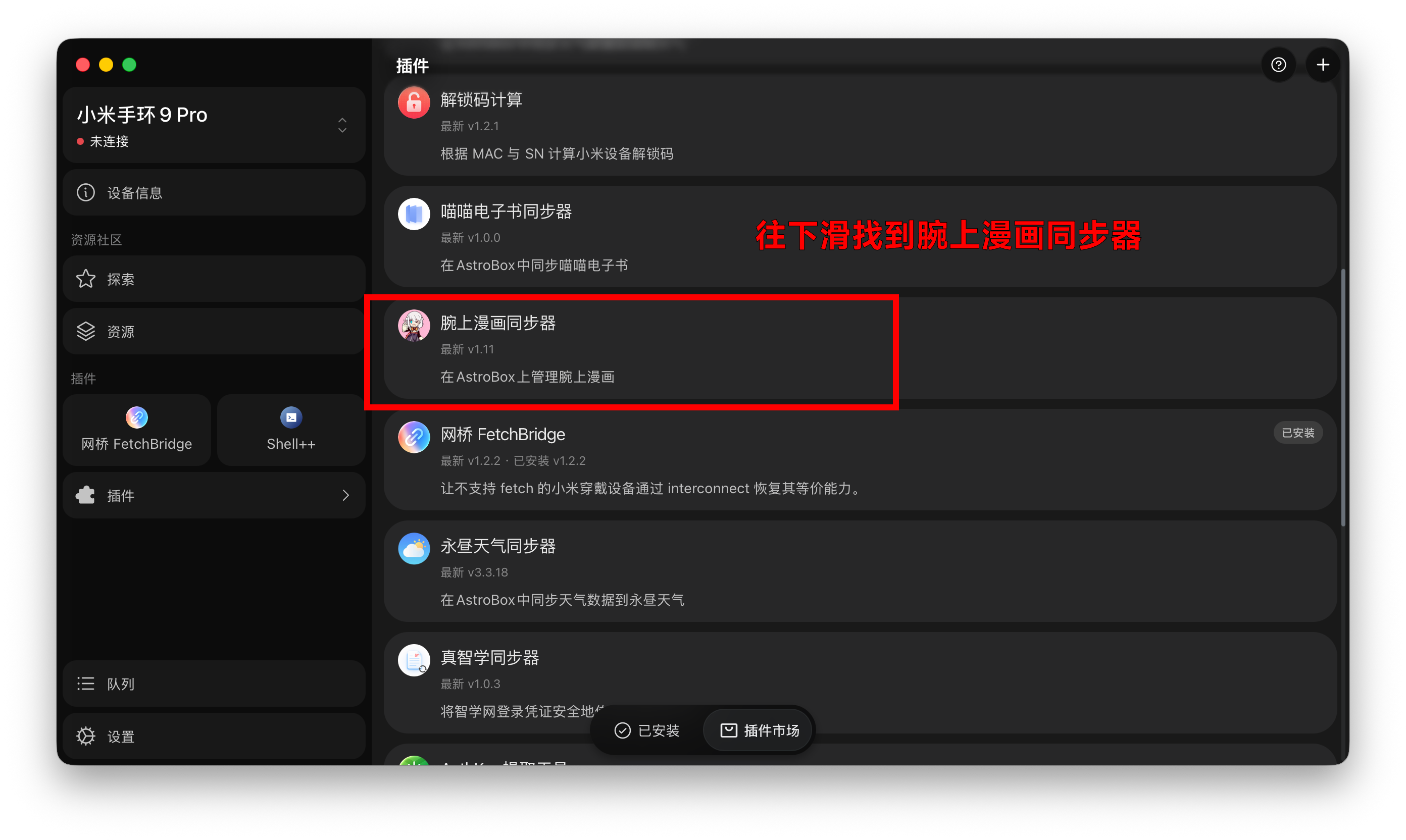

安装插件 ​

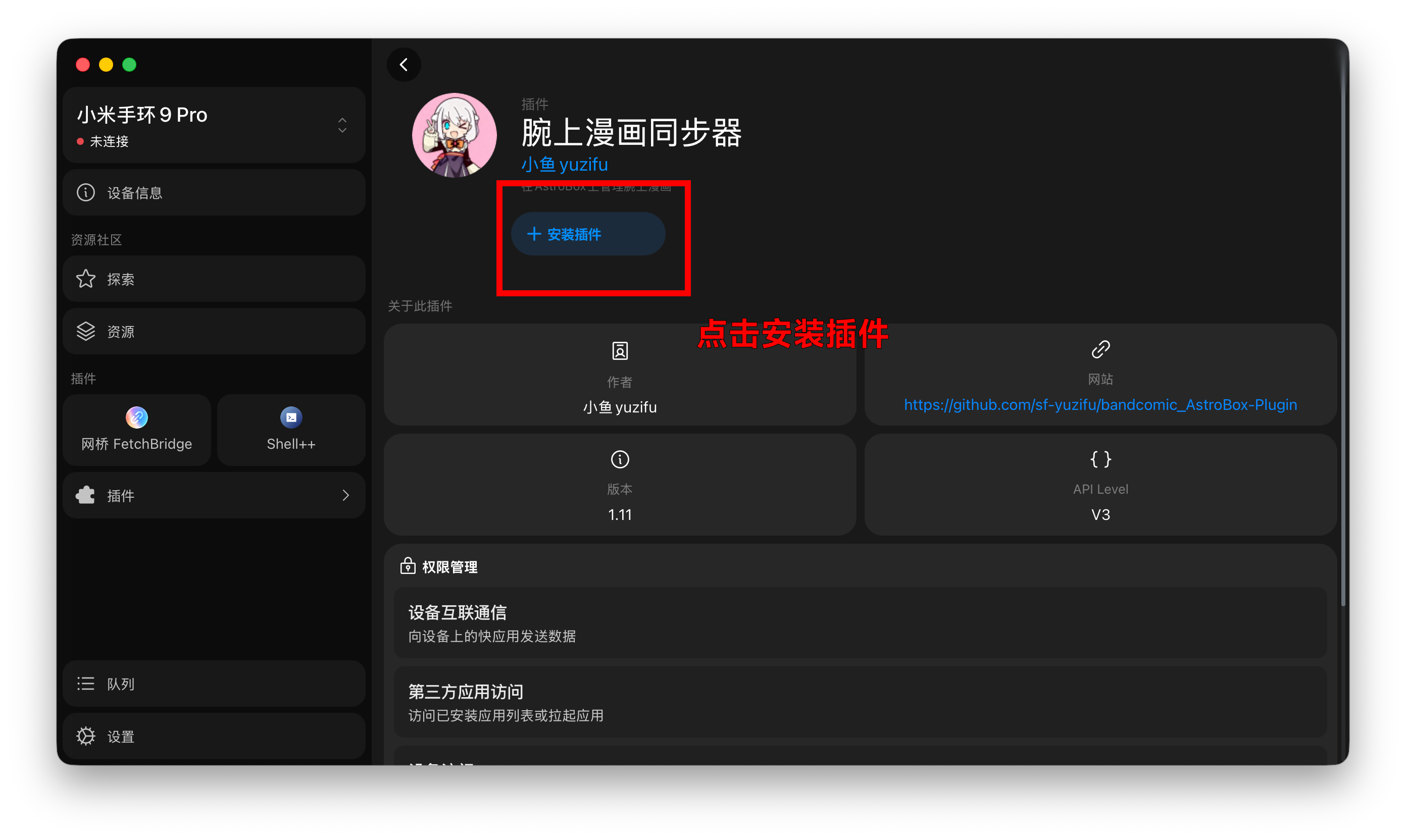

  1. 打开AstroBox,点击插件首页
  2. 点击插件市场插件市场
  3. 找到腕上漫画同步器,点击进入 找
  4. 点击安装插件安装

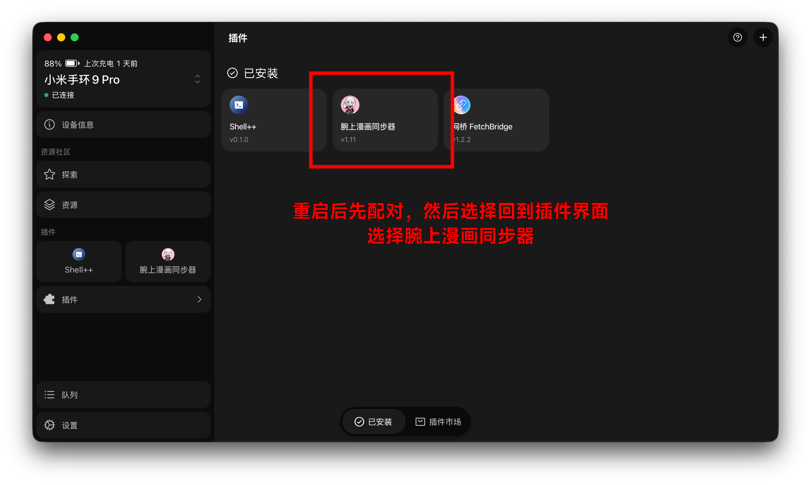

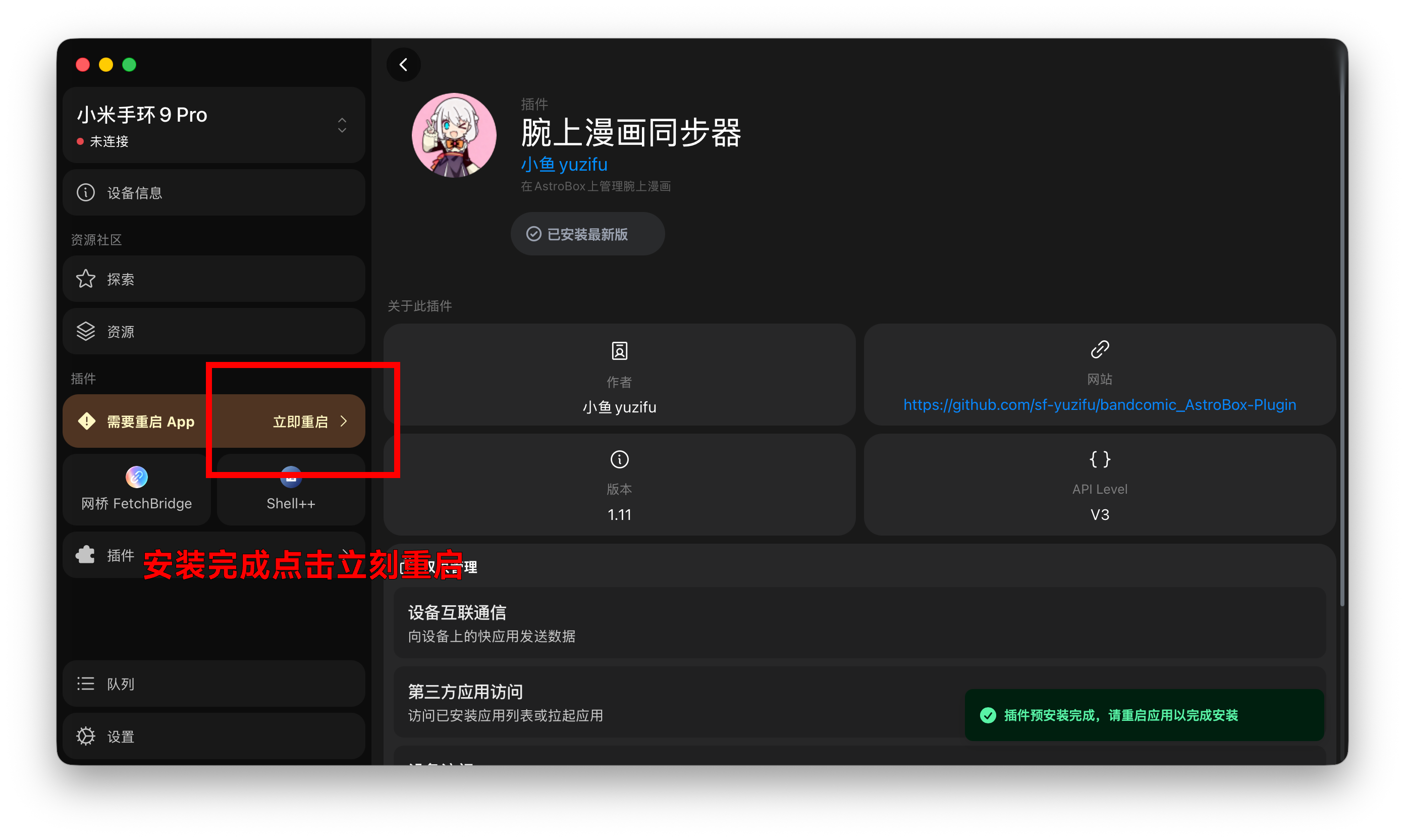

  5. 安装完成后点击立即重启即可使用 重启
提示
本插件由 AstroBox V2 插件系统提供支持,AstroBox V1 不支持本插件。
基本使用 ​

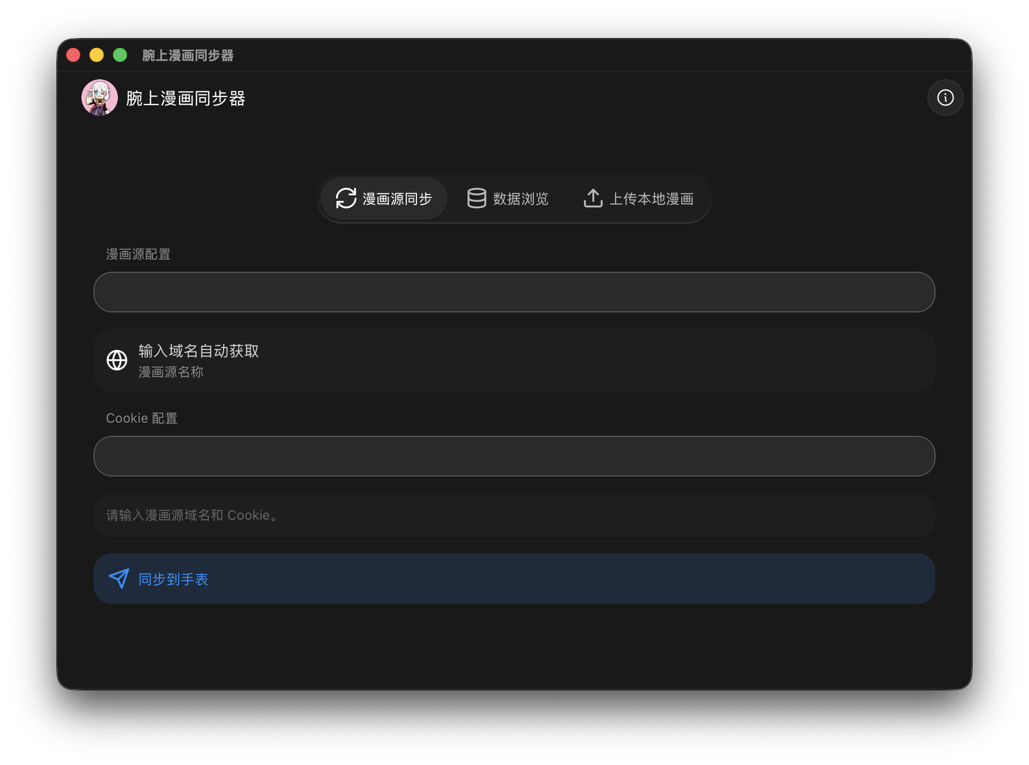

进入插件页面,点击腕上漫画同步器找到
在这里可以看到三个标签页:漫画源同步、数据浏览、上传本地漫画。 首页
漫画源同步 ​
  1. 在漫画源域名输入框中输入你的漫画源地址(格式:https://youapi.domain) 同步
  2. 输入框失去焦点后,插件会自动请求 {域名}/config 获取漫画源配置,并在下方显示自动获取到的漫画源名称
  3. 如果需要登录态,在 Cookie 配置中粘贴从浏览器复制的 Cookie 值(获取方法见上传Cookie) 同步
  4. 点击同步到手表按钮
  5. 插件会自动检查并启动手表端的腕上漫画,建立通信后进行同步,完成后显示同步成功!

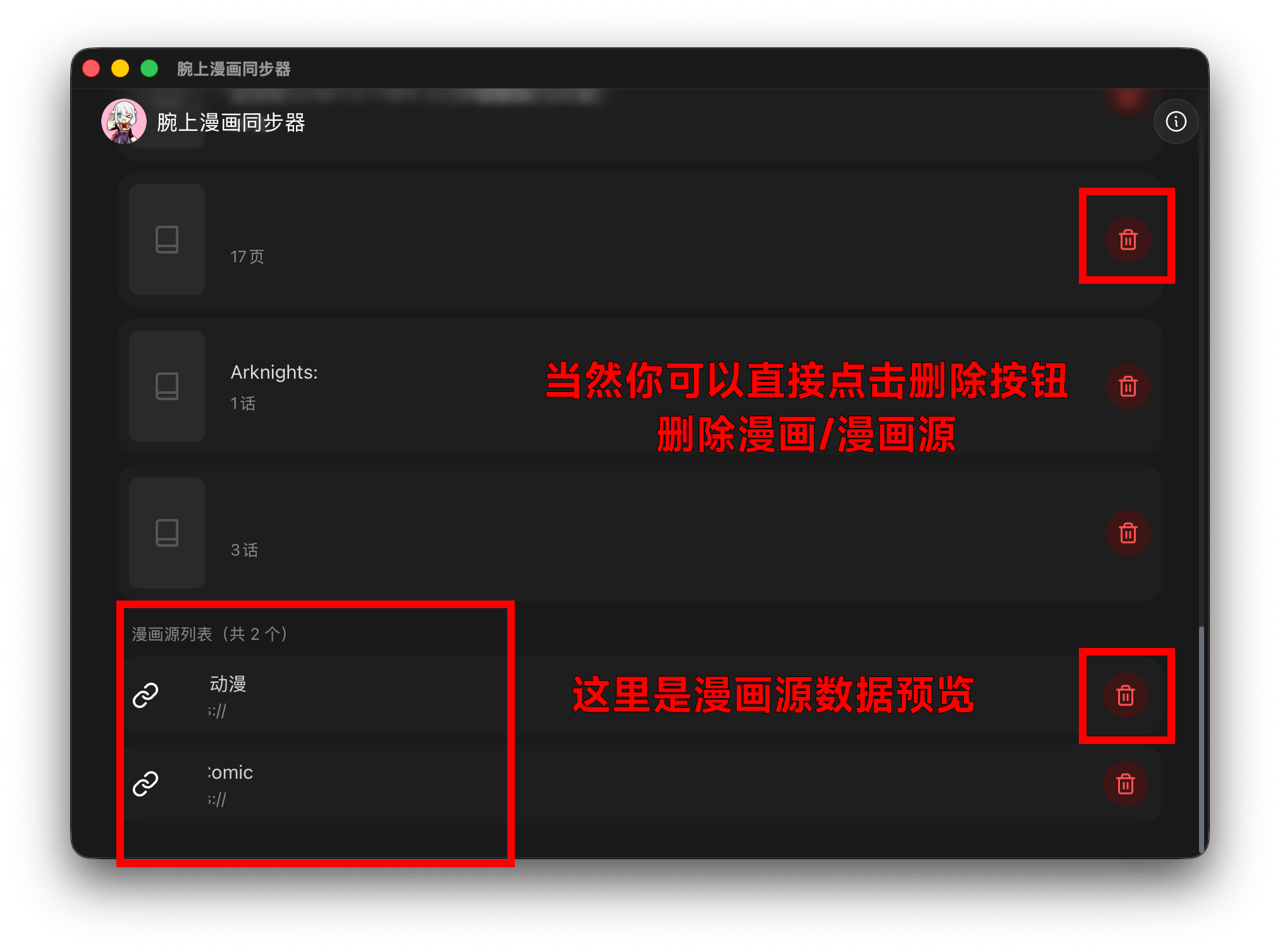

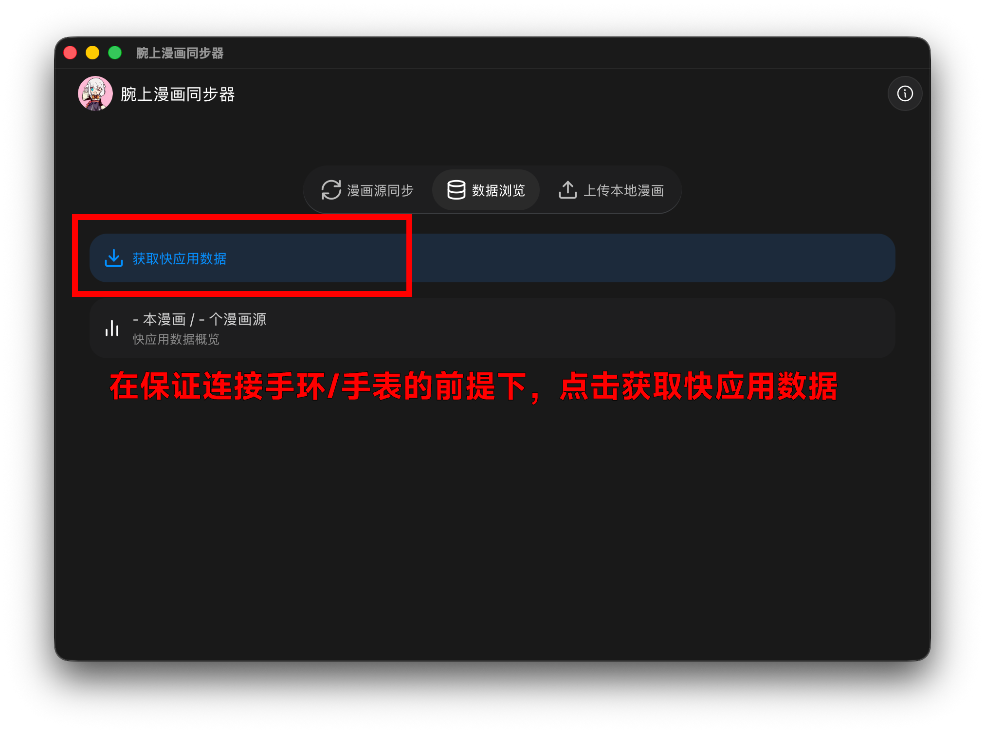

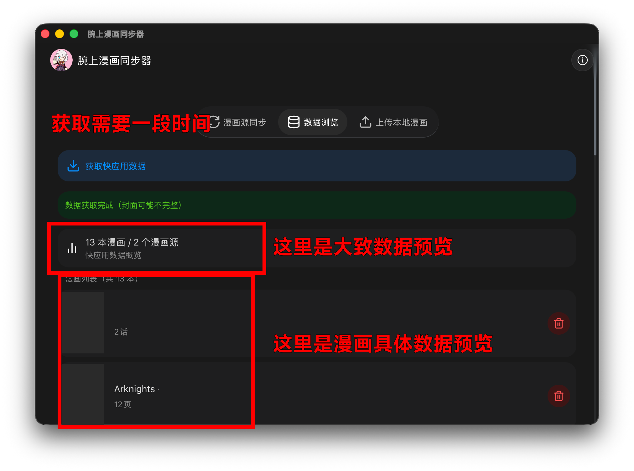

数据浏览 ​
  1. 点击获取快应用数据按钮,插件会启动腕上漫画并读取数据
  2. 顶部显示快应用数据概览:X 本漫画 / X 个漫画源读取数据
  3. 漫画列表:显示漫画名称、话数/页数以及封面缩略图,列表最多展示 20 本 漫画列表
  4. 漫画源列表:显示漫画源名称和地址,列表最多展示 20 个
  5. 每项右侧的删除按钮可以删除对应的漫画/漫画源 漫画源列表
注意
删除操作会弹出确认框,提示"删除后需重新同步才能恢复"。删除漫画源后,如需恢复需要重新同步配置。

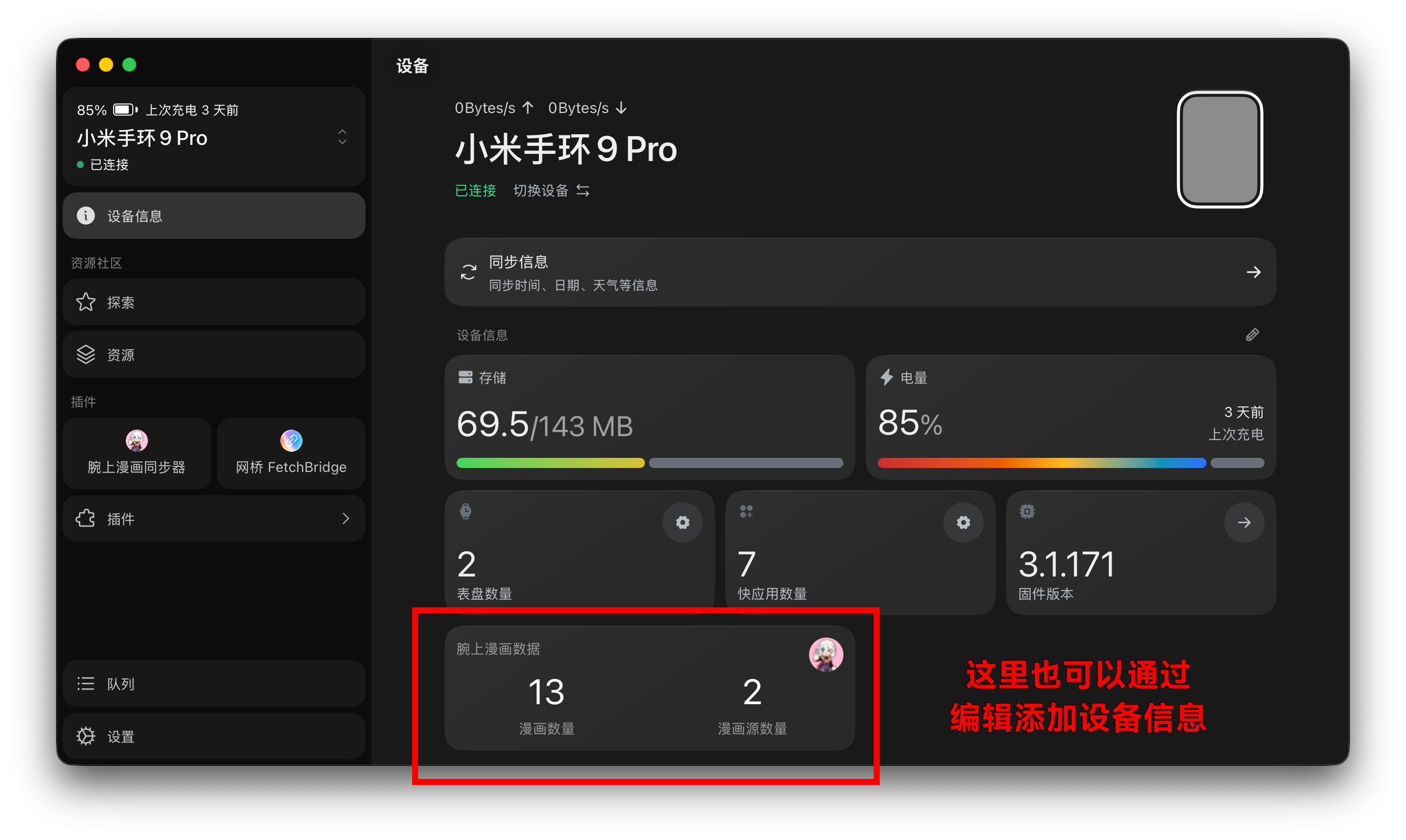

使用小技巧
你可以在设备管理界面添加管理小卡片快速查看漫画情况 小卡片

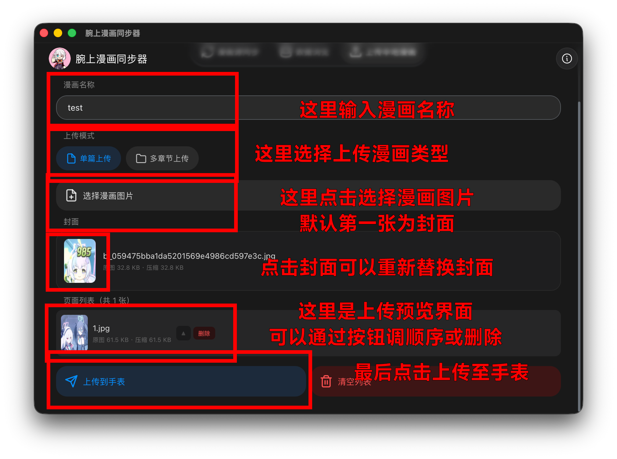

上传本地漫画 ​
在漫画名称输入框中填写漫画名称(留空则使用图片文件名),然后选择上传模式:
单篇上传 ​
  1. 点击选择漫画图片,选择多张图片作为漫画页,第一张会自动设为封面
  2. 点击封面区域可以更换封面
  3. 在页面列表中可以上移(▲)或删除单张页面,每张图片会显示原图 X · 压缩 Y的大小
  4. 点击上传到手表开始上传,点击清空列表可以清除已选图片

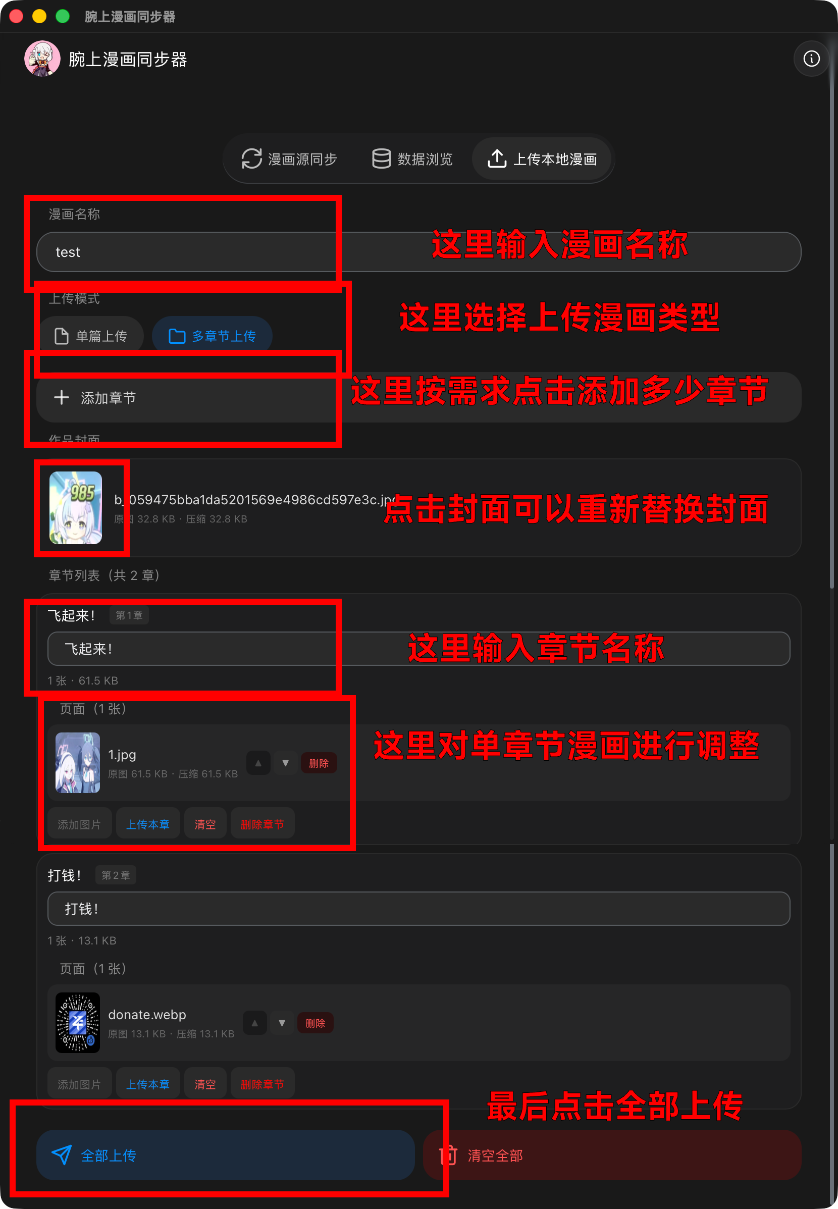

多章节上传 ​
  1. 点击添加章节创建章节,每章可以修改章节名称
  2. 每个章节点击添加图片为该章节选择图片,页面列表支持排序(▲▼)和删除
  3. 设置作品封面(可选)
  4. 每章也可以单独点击上传本章,或点击全部上传一次性上传所有章节
  5. 上传前请确认每个章节都添加了图片
多章节上传
