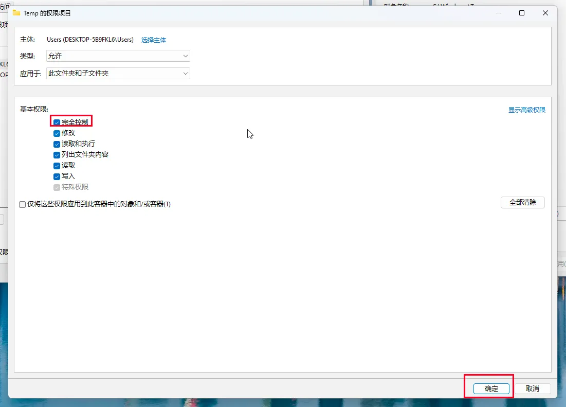

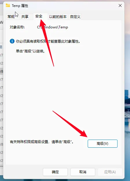

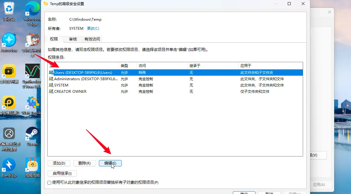

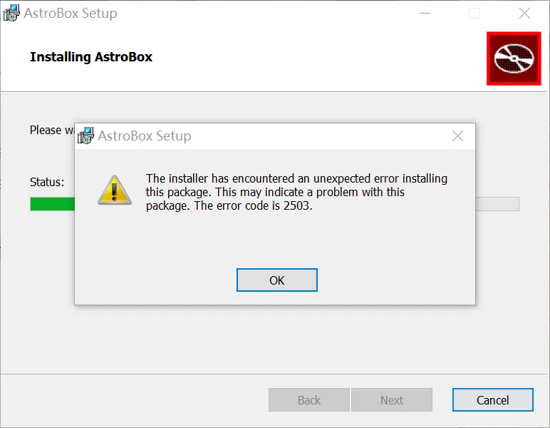

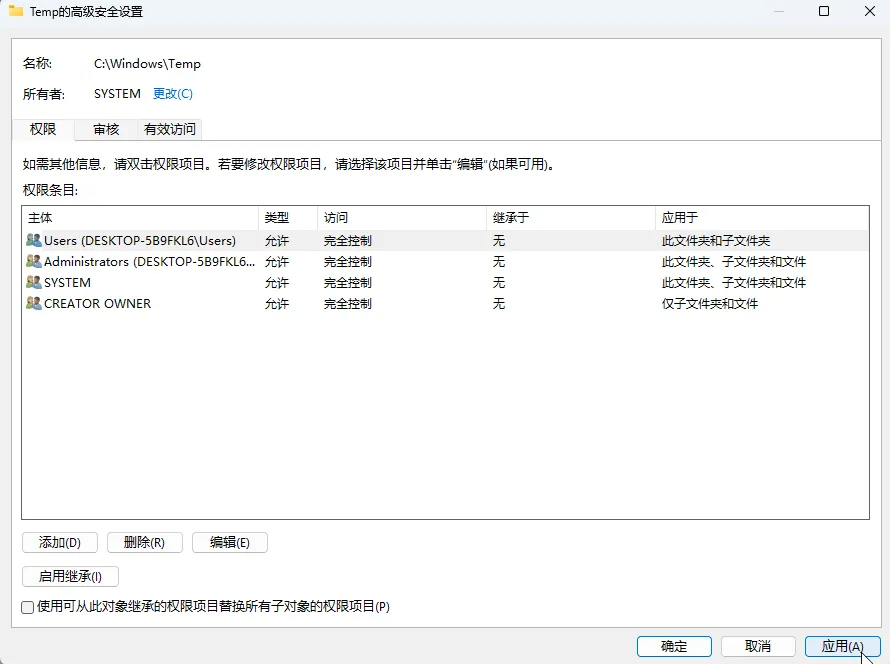

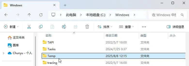

Q2:Windows 安装的时候显示报错码 2502/2503?
问题
首先去官网重新下载安装包,看看安装包有没有在下载过程中损坏了。
如果不行,那就是 msi 的安装权限问题。首先先确认你是否将主程序解压后再开始运行,如没有请先解压后再试,如还不行就请你按照以下流程操作:
  1. 右键此文件夹,点击属性
    1. 在安全选项卡下选择当前用户,点击编辑
    3.选择完全控制后点击确定
    4.回到原页面点击应用
    点击左侧箭头展开
    1. 右键此文件夹,点击属性
    2. 在安全选项卡下选择当前用户,点击编辑
    3. 选择完全控制后点击确定
    4. 回到原页面点击应用
    接下来可再次启动安装包尝试安装。
